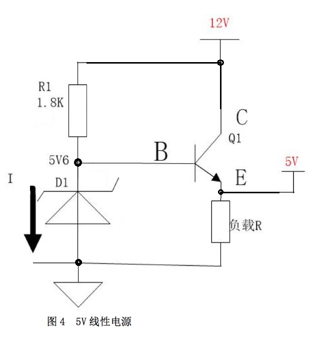

在看一个三极管的讲解教程。没啥基础,学习一下。然而发现看不明白电路里的D1这个二极管,R1的电流怎么能通过D1的?是我对二极管理解有误吗?看D1的正负极方向,R1分支的电流无法通过D1啊。

要看清楚電路符號喔
D1 實際上應該要叫 ZD1 比較恰當,因為以電路符號
來看,它不是一般整流二極體,而是稽納二極體
稽納二極體有"逆向可導通"的特性,它標示 5.6V,
就表示當兩端逆向電壓>5.6V ,ZD1 逆向是會導通的,
而導通(短路)後電壓會被往下拉,當<5.6V時稽納又
會切斷不導通,在這樣快速的開、關作用下,量 ZD1
兩端的電壓就是 5.6V,也因此,ZD1 具有穩壓的功能在
樓主貼的電路一看就是錯的,12V直接接到 GND 端,
擺明了電壓源直接短路,電路能正常工作就有鬼了...
再以樓上修正過後的電路來看,因為 VB~GND 為 5.6V,
經過 VBE 中間一顆二極體壓降 0.6V,可得出 VE~GND
的電壓約為 5.6-0.6=5V,所以在 射極~GND 可得到 5V
穩壓電源

我今天去从新看了二极管的介绍。其中说明二极管有个逆向导通的特性。 以前一直以为二极管只会当做单向控制电流输出的器件。
图中的D1就是我们常说的稳压二极管吧。这样我就明白了。
