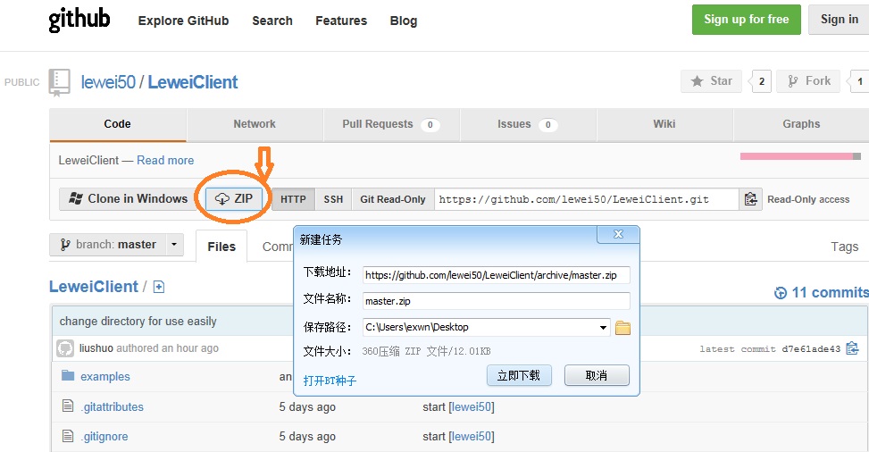

瘦网虫的代码托管在https://github.com/lewei50/LeweiTcpClient,点击就可以下载。
下载到电脑上,解压缩到Arduino IDE的libraries文件夹里,注意,解压出来的文件夹不能包含中文或是特殊字符。这一切都完成后,我们就可以开始打开IDE调出示例了。

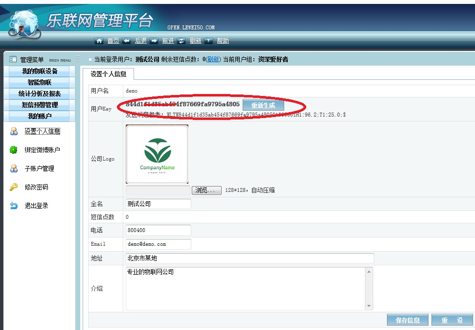

要与服务器正常联通,有三个关键因素,一是你的userkey,二是网关ID,还有就是传感器标识。当然如果你还没有乐联网账号,可以先申请一下,过程也是非常简单,这里我只是把注册后的三个要素点说明一下。
userkey
网关ID
设备标识
这三者都要用到,尤其是userkey,它是你在乐联网的身份证,点击重新生成要慎重。
