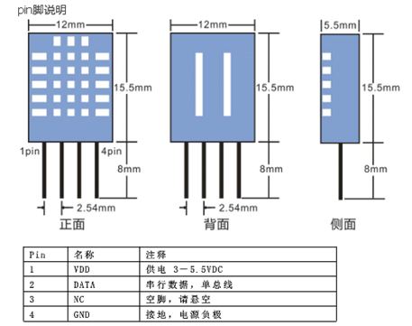

接线如下:
DHT11 vcc pin->+5v
DHT11 data pin->d2(数字引脚2,从d0开始数,第三个孔)
DHT11 gnd pin->gnd
