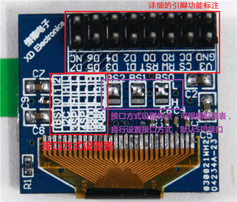

我有一个OLED 模块。
给的资料说是greenland oled. 支持多种接口。SPI,I2C,还有并口。
控制器用的是ssd1306.
我查了一下ssd1306的资料,按照下面接线
Pin Name Interface Control Signal
Interface   D7 D6 D5 D4 D3        D2            D1         D0      E   R/W# CS# D/C# RES#
I2C           Tie LOW                    SDAOUT    SDAIN    SCL       Tie LOW       SA0   RES#
我试过U8G的库,还有Adafruit的库,都不能点亮。
但是有一点,我用手拿的时候屏幕突然亮了一下,然后就没再亮过,当时用的是U8G的库。
谁有用这个模块的经验?

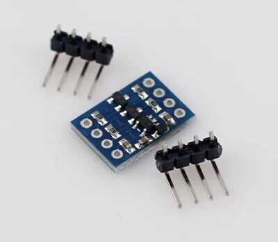

中间加了5v-3.3v电平转换模块

IIC的两个脚上拉了没?
 楼主| 发表于 2014-12-25 12:47:10 | 显示全部楼层
刚刚点亮了!!!
文档上说IIC要上拉,我用的是电平转换模块,可能就不需要。不过也要注意。(一定要上拉)
我写一下连线方法。我的模块引脚比较多,有点复杂。如果单纯是4线IIC,就没这么发杂,直接连就行了。
OLED          Arduino
D3-D7   >      GND            //can NC
D1-D2   >      SDA            //D1=SDAin,  D2=SDAout, tie together, must use D2, else no response. 如果设置no ack,可以不接D2
D0        >      SCL
RST      >      3.3V           // pull high when normal operation
RW       >      GND            //can NC
RD        >      GND            //can NC
CS        >      GND            //can NC
DC        >      GND            //can NC
用U8G的库,
  1. U8GLIB_SSD1306_128X64 u8g(U8G_I2C_OPT_NONE);        // I2C / TWI
我认为我的问题就在于RST一定要接高才可以亮,不能悬空。
