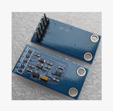

通过Arduino Mega 2560的IIC接口读取多个传感器的数值,在程序中可以读取所有传感器的数值。
二、        传感器说明:
1.        每个传感器数据读取的间隔时间:5秒
2.        传感器:数字光强度光照传感器BH1750FVI 模块

如果我没有记错的话,这个传感器貌似只有1位I2C地址位。2560也只有一组I2C接口。。。
发表于 2015-8-23 23:04:05 | 显示全部楼层
你说的对,单芯片怕是没有解决的办法了。
