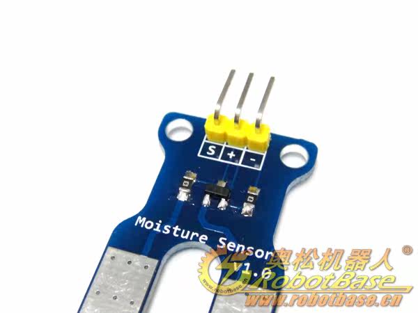

十一回老家呆了半个月,回来心爱的小花半月没浇水差点干死了,心疼啊,所以想做个自动浇花系统,搜了搜资料,发现一些arduino的这个湿度传感器(图1)挺好的,结构简单、器件少就一个三极管和两个电阻,但价格有点贵,想自制一个,请教一下各位前辈,希望能介绍一下工作原理

两根铁钉扎土里。。。然后一个接5V 一个接a0  测电压。。。电压下降说明土壤电阻升高,so 缺水
自制啥的。。。。这个。。。。。貌似没啥要买的。。

a0??ADC0通道吗?那上面图中的三极管是放大作用的吗?
发表于 2012-10-26 22:45:59 | 显示全部楼层
骗人的东西,就是一个三极管的放大器。原理是测量两个电极之间的导电性,即测量土壤的导电性。非常不准确,第一层原因,实际测量时两电极之间导电性,并非直接测土壤,这个转换过程中就存在这问题。第二层原因,是测土壤的导电性,并非直接测量土壤水的含量。所以有以下因素会严重影响测量结果:插入深度,土壤与电极接触程度,电极的氧化程度,土壤中可溶无机盐含量,土壤的松紧程度,等等……
这传感器也就是凑合玩的,没必要太较真

骗人的东西,就是一个三极管的放大器。原理是测量两个电极之间的导电性,即测量土壤的导电性。非常不准确, ...
嗯,听大哥这么一说,还真是的懂了不少,谢谢大哥讲解,我也是觉得这个很骗人才打算DIY的......
