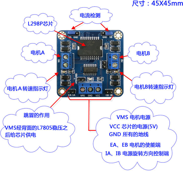

这个驱动模块不知道怎么用,尤其是前面的VMS和VCC接口,是不是VCC接Arduino 板上的5V,VMS接外接电池?
发表于 2012-11-13 18:57:36 | 显示全部楼层
vms是逻辑电路的工作电源,可外接电池,也可接Arduino 板上的5V。但是一定要接l298,才能正常工作,不然就没法工作,我的模块跟你给出的布局不一样,提供了两种接vms的方式,一种是外接,一种是接板卡。不调速的时候直接用跳帽把接板卡的两个针脚(放一起的)连起来就可以工作。
由于我们的模块标示和布局不一样,我也不知道有没有说错,仅供参考,自己可以试验一样就知道了。我使用的模块如下:
