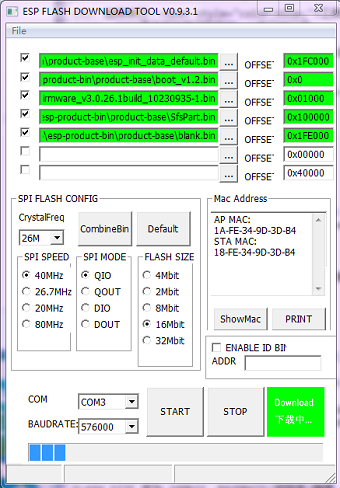

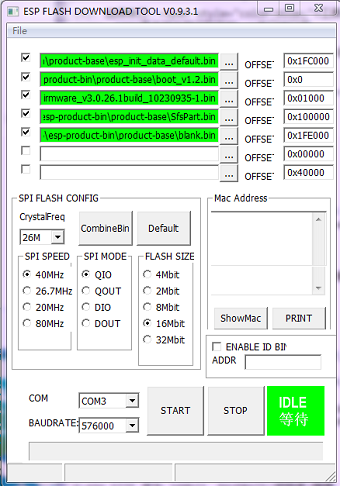

步骤二:ESP8266烧录
(1). 将拨码开关设置成ESP8266烧录模式。
(2). 打开HEKR IOT-KITV1.0样例及烧录工具\ESP8266\FLASH_DOWNLOAD_TOOLS路径下的frame_test.exe文件。
(3). 设置好对应的COM口和串口波特率。
(4). 导入.bin文件并且设置好对应的烧录地址。如下图所示:
文件说明:
“product-base”里的4个bin文件,每个产品都要烧录,OFFSE(烧录地址)如上。
“product-func”烧录对应型号的XXX-XXX-1.bin文件,这里烧录的是HEKR标准透传固件:HK_KFB_IOT_DB01_Firmware_v3.0.26.1build_10230935-1.bin(注意:后缀为-1.bin。手动烧录不需要用到-2.bin),OFFSE(烧录地址)0x01000。
设置说明:
FLASH SIZE 改为 16Mbit,BAUDRATE(波特率)随意,越大速度越快,其它默认即可。
(5). 点击“START"按钮,等待上电同步。显示如下:

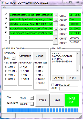

(6). 等待上电同步时,用镊子或者其他方式短接烧录口A和B(具体位置见硬件说明图),同时按下复位按键,开始下载。界面显示如下:
(7). 烧录完毕,完成界面显示如下:
