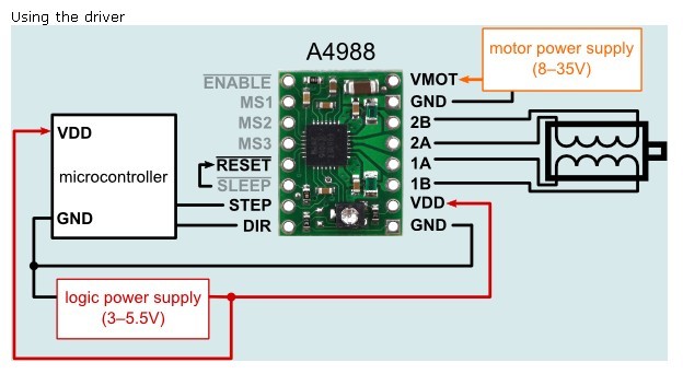

我实在是不会接了。。。。。买了一个两相四线的步进电机,发现这个跟四相五线的步进电机差太远了,不仅轴掉电了可以软啪啪的随意转,而且,而且不不知道怎么控制。。。。。。我用的l298n的驱动模块,我的线接它的1,2,3,4口,是不是1对应的就是out1 这上我接到A正线,2对应out2 我接的A负线,3对应我out3上的B正线,4对应我out4的B负线啊,那我按那个四拍的工作方式上信号,它不转啊,按8拍的工作方式上信号勉强转了,但是瞎转。。。。。还来回转,时而顺时针,时而逆时针,转的我泪流满面的。。。。。更奇葩的是,我撤掉了一根线,只连三根线它都能转。。。。我也是醉了,这是怎么回事啊,??求解答,

驱动板  l298n  用错了, 目前 A4988 比较好,驱动方便,只需要  步进信号,方向信号,使能信号 就行了,一般不需要由主控芯片控制细分,所以由三个开关控制细分就行了。

是么,用A4988就可以了是么? 一个步进信号的数字接口,一个方向信号,一个使能信号,三根线 就可以控制了?
还有这个
电机可以用5v的吗?图上写的motor suply 8到35v呢。。。。可以直接接5v吗?还是说把那个控电芯片扣下来换根线就好了?控制信号只有步进信号是脉冲,其他的都是不变的电平信号吗?

用 A4988 就可以了是么? 一个步进信号的数字接口,一个方向信号,一个使能信号,三根线 就可以控制了?
把上述 ?号换成 !号。
《电机可以用5v的吗?》    否!   《图上写的 motor suply 8 到 35v 呢。。。。 》 对! 按要求接电。
《可以直接接5v吗? 》   VMOT 端 不行。要求 8 ~ 35 V    你的步进电机是 5V 的吗?
《还是说把那个控电芯片扣下来换根线就好了?  》 这一句不懂
《控制信号只有步进信号是脉冲,》 对!一个脉冲走一步。
《其他的都是不变的电平信号吗?》 否   DIR 高电平正转 低电平反转,使能端 高电平休息,低电平干活。
我说错了。  L298N 应该可以驱动步进电机,驱动信号应该是  步进电机的 时序信号。至少需要 4 根线。

谢谢,我已经摆平了,我给步进电机加了一些阻力,并加了一些延时,我原来的延时是1.。。。。。现在加到了4左右。接三根线的时候它就不转了,只是震。其次我试了以下的八拍工作方式。比普遍用的那种四相的八拍程序靠谱一些些。只是感觉,,,我猜想这个八拍更适合,两相的步进电机。
1000,1001,0001,0101,0100,0110,0010,1010. 这个我试的好一些,只是感觉,没有根据的,只能说亲测
