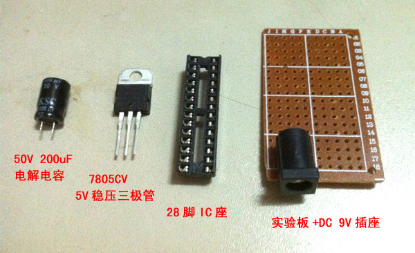

第一步,准备所需的材料。
材料分别为:50V200uF电解电容、7805CV稳压管、28IC座、实验板、DC电源座、9V电池盒、CH340USBTTL模块、ISP读写模块、面包版、轻触开关、10K电阻、排母、排插
杜邦线 、22PF瓷片电容2个、16Mhz晶振一个。
第二步,焊接好电路板。

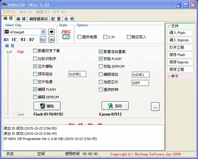

把插线接好之后,打开PROGISP刷写软件(注意:网上购买的这种单一的atmega8的免驱动ISP模块,只支持PROGISP,暂时发现其他ISP写入软件不支持!)
RD,看看有没有成功读取Id信息,一般能够读出ID信息成功,就证明了接线正确,如果弹出错误窗口,请重新检查接线,直到接线完全正确为止!

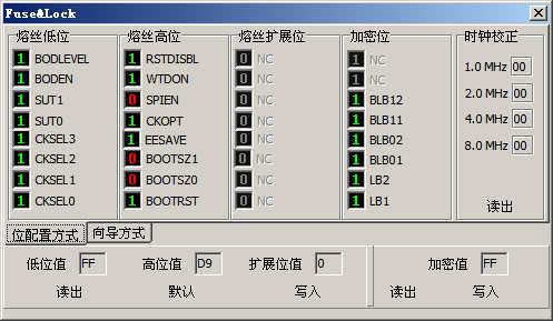

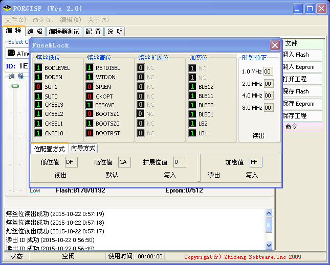

这些是配置熔丝的窗口,再主窗口里面按 “....”进入,(这里提出的熔丝配置图是配置成使用arduinoIDE写入程序代码的,如果不想使用arduino的工具写入,可以用
阿古同学的配置AVR熔丝的配置图,用AVR-GCC写入,AVR的配置图如下图!)
好的,如果上面的步骤没有发生错误的话,应该是能配置好atmega8的熔丝了,接着我们回到主界面,写入arduinoATmegaBOOT.hex文件,以便能启动arduinoIDE写入!
按右边的“调入flash”之后选择arduino的路径里面\hardware\arduino\bootloaders\atmega8里面的AtmegaBOOT.hex写入!按确定之后选择“自动”按钮,接着进度条完成就OK了!

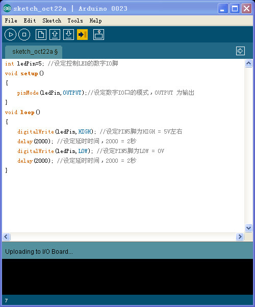

第五步,当我们刷写好bootloader和接好TTL模块之后,就可以用串口TTL写入arduino程序代码了!

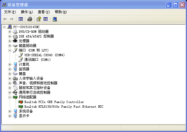

Board的选项里面,选择NG/ATmega8的板子,Port的接口选择,你电脑上模拟串口的号码,例如我的是COM4。详细可以打开“设备管理器”查看COM端口。
接着写入简单LED点亮代码,详细内容可以查看弘大的帖子,地址是:http://www.geek-workshop.com/forum.php?mod=viewthread&tid=68
  1. int ledPin=5; //设定控制LED的数字IO脚
  2. void setup()
  3. {
  4.     pinMode(ledPin,OUTPUT);//设定数字IO口的模式,OUTPUT 为输出
  5. }
  6. void loop()
  7. {
  8.     digitalWrite(ledPin,HIGH); //设定PIN5脚为HIGH = 5V左右
  9.     delay(2000); //设定延时时间,2000 = 2秒
  10.     digitalWrite(ledPin,LOW); //设定PIN5脚为LOW = 0V
  11.     delay(2000); //设定延时时间,2000 = 2秒
  12. }
这里当按下“upload”时候,注意按开关的时间,按开关的时间最好是显示“uploading to i/oboard”之后,下面显示 代码的字节数的时候,按下就可以了
当按之后显示写入代码完成,这样就完成了全部工作了,之后就可以用外部电源启动arduino,来实现你的项目!
