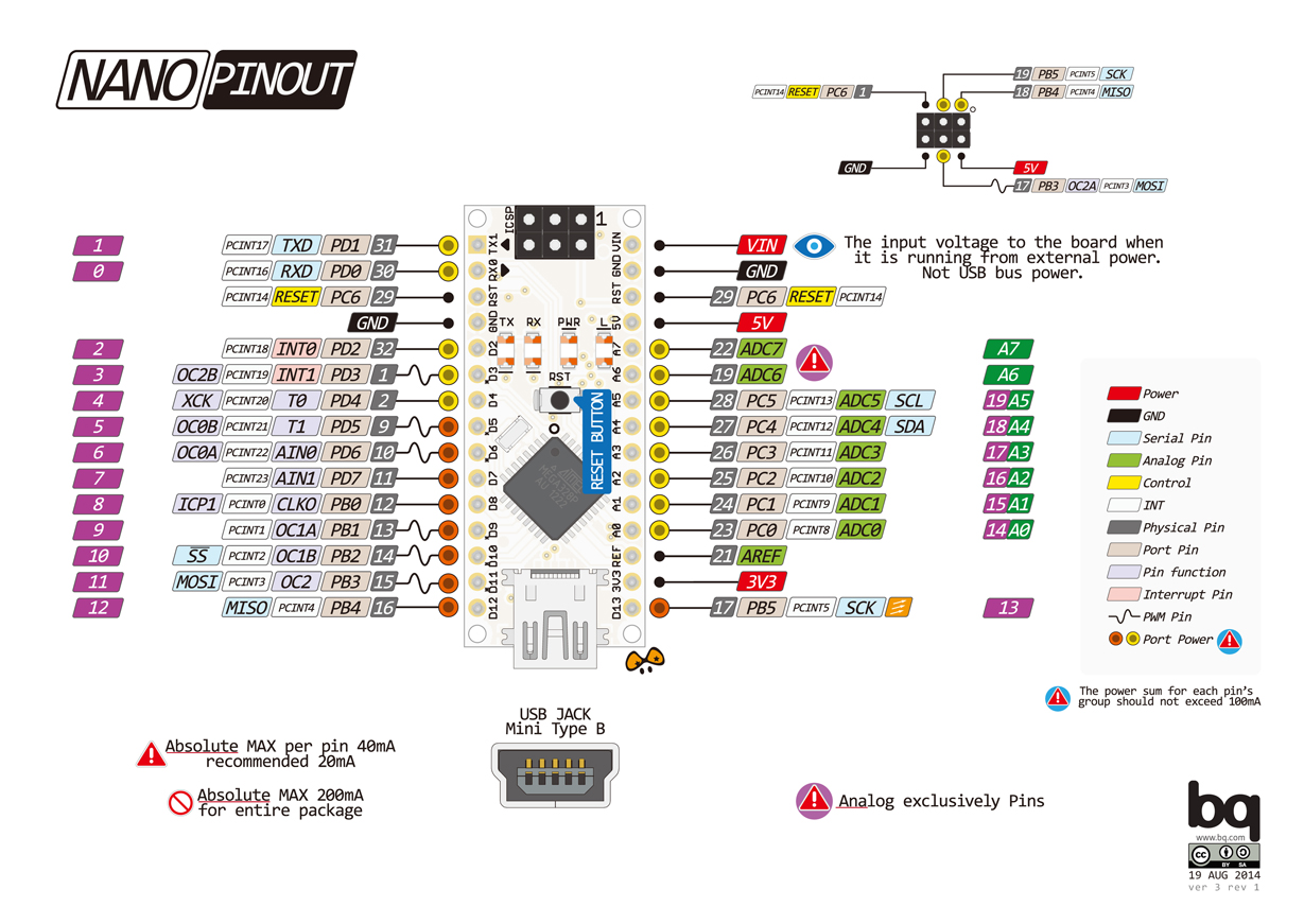

如题,我想画个板子放上atmega328 ,我看资料上有PD PB PC  还有两个vcc 和一个 AVCC ADC 就哭了,都看不懂啊,难道不是那种 1,2,3,A0 ,A1 像arduino上面那样定义的吗?求靠谱的资料,我想要有串口通信功能,可以micro usb 功能就好,另外,我看到有关ISP烧程序的东西,那个有六根线分别是哪几个脚啊?还有串口通信的话是用那几个脚完成的?
另外 要达到上面的效果,我可以不可以只接个晶振,和两个电容,就直接来用?

你可以看看uno 和 mini的原理图,百度下
 楼主| 发表于 2015-10-29 14:27:02 | 显示全部楼层
我看到一个HEAD的左右16个脚的东西,不知道那是啥
