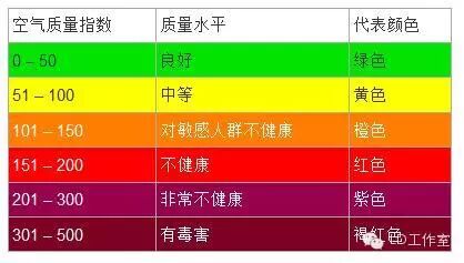

空气质量指数的值在不同的区间,就代表了不同的空气质量水平。比如0 – 50之间,代表“良好”;51 – 100之间,代表“中等”;101 – 150之间,代表“对敏感人群不健康”……等等。为了更直观起见,每个区间都有一个固定的颜色值与它对应:
这样,只需要根据报告的AQI值,甚至只看颜色,即可直观判断空气质量水平。

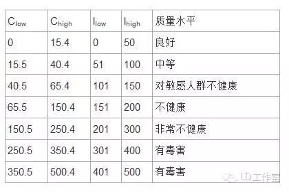

如前所述,空气质量指数是根据各种污染物的浓度值换算出来的。要计算AQI,就需要事先确定各污染物在不同空气质量水平下的浓度限值。例如,美国环保局(EPA)针对PM2.5的限值定义如下:
AQI的计算公式如下:

参照这个公式,根据污染物浓度C,可以方便地计算出空气质量指数I。比如要计算PM2.5浓度等于68.5μg/m3对应的AQI,查浓度限值表可知,它在65.5和150.4之间。所以Clow = 65.5,Chigh = 150.4,对应的Ilow = 151, Ihigh = 200,套入公式计算:
取整即得AQI=153。各种污染物的AQI值分别算出来后,取数值最大的那个即为最终报告的AQI值。比如SO2浓度为20.5μg/m3,算出来对应的AQI为29;PM10浓度为150.8μg/m3,对应的AQI为98;PM2.5浓度为130.7μg/m3,对应的AQI为189。最终报告的AQI值就是189,而贡献了那个最大值的PM2.5则称为首要污染物。

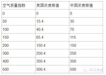

此外,计算AQI使用的公式也和美国标准一样,但是每个级别对应的污染物浓度限值是不同的。同样以PM2.5的限值为例,两国标准中规定的浓度限值对比如下:
结合AQI的计算公式可以看出,在PM2.5浓度高于150μg/m3时,两国标准计算出来的AQI基本等同;而在PM2.5浓度低于150μg/m3时,两国标准计算出来的AQI有明显差异。所以有些新闻中会看到美国大使馆对于空气质量的检测AQI要高于我国监测的值,很多新闻工作者由于不清楚这些,认为是中国故意降低了检测到的浓度,其实真实原因是我国的标准和美国不同。我国采用了更加宽松的标准。
例如当PM2.5浓度等于32.5μg/m3时,我国标准计算出的AQI值为47,属于“优”的级别;而按照美国标准计算出来的AQI为93,属于“中等”的级别。又如当PM2.5浓度等于68.5μg/m3时,我国标准计算出的AQI值为92,属于“良”的级别;而按照美国标准计算出来的AQI为153,属于“不健康”的级别。

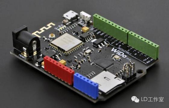

选用WIDO的原因是因为PM2.5传感器使用的是串口通信,而WIDO正好是一款少有的不需要用串口的Arduino带WIFI的板子,正好试用于我们的应用。现在来看看连线。
可以看出,连线非常简单,只需要简单的插线即可。

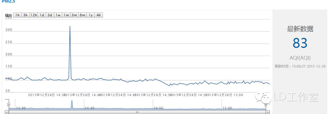

下载程序 OK。
接着登陆Yeelink网站 就可以看见我们上传的AQI的值啦。
