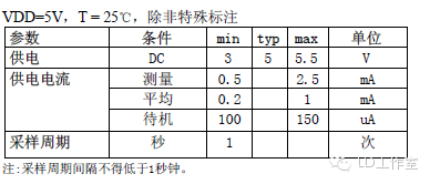

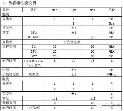

1、性能说明
一般是关于传感器精度,可重复性,量程,响应时间等参数的说明,一般会列出最小值,典型值,和最大值,并给出单位。下图即为DHT11的性能说明。

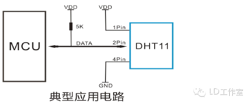

2、推荐电路图
推荐电路图一般是一个最简单能用的电路图。如果你拿着一个裸的传感器期望能使用的话,那就需要用到这个电路图。下面是DHT11的电路图,你可以发现它虽然有4个引脚,但是其实只有3个有用。。。

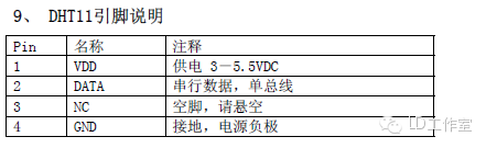

4、引脚说明
指明各个引脚的功能,配合推荐电路图看,能更容易弄懂原理,设计电路的时候不会出错。

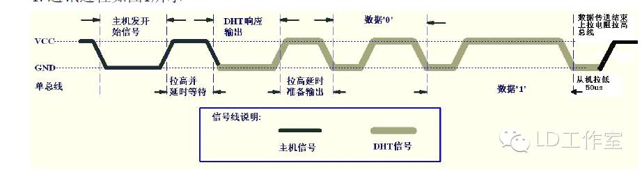

5、使用方法

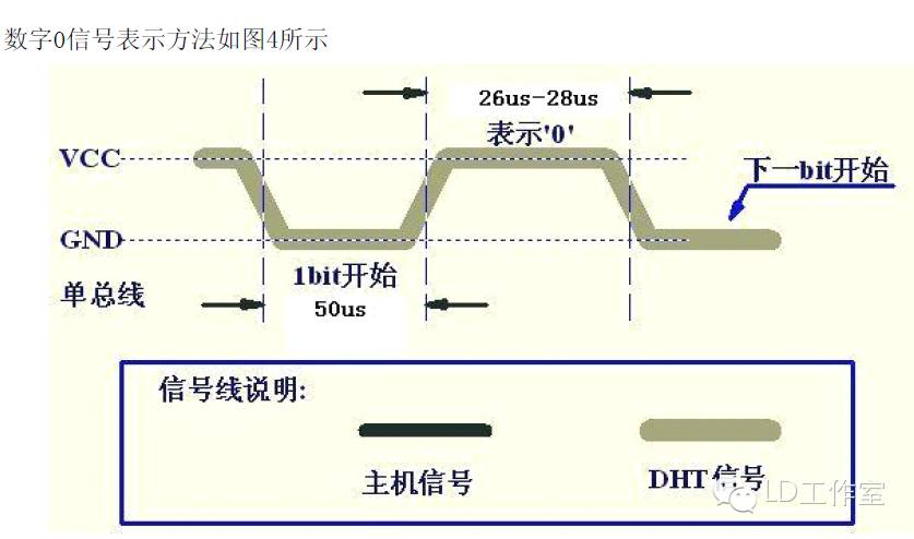

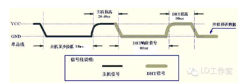

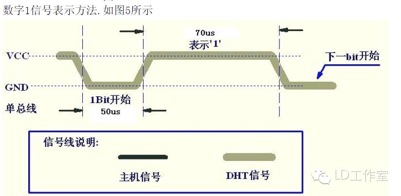

这个算是最关键也是最难的一部分,对于输出模拟量的传感器来说,这部分就是电压与输出量的对应关系,对于数字输出的传感器来说,这部分就是传感器的通信协议部分。
通信协议常见的有SPI,IIC,UART
但也有很多传感器是有自己独特的通信协议的,比如DHT11就不是非常通用的通信协议,他是一款单总线的通信协议。
信号0的表示方式:
信号1的表示方式:
这些都弄明白了,基本上对于一般的芯片或者传感器都能使用了。希望上文对大家有所帮助。
