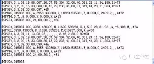

拿到GPS模块,大家都是想显示出具体位置的。然而调通GPS模块之后,发现得到的数据是这样的:
这些数据代表的意思在之前的文章里已经有过介绍,链接在下面:
http://mp.weixin.qq.com/s?__biz=MzA4MjU0MTU0NQ==&mid=404346824&idx=2&sn=a406285528453724005e9b84779cd6af#rd
如图得到了经纬度信息,如何在地图上标识出来呢?这就是本文要解决的问题。

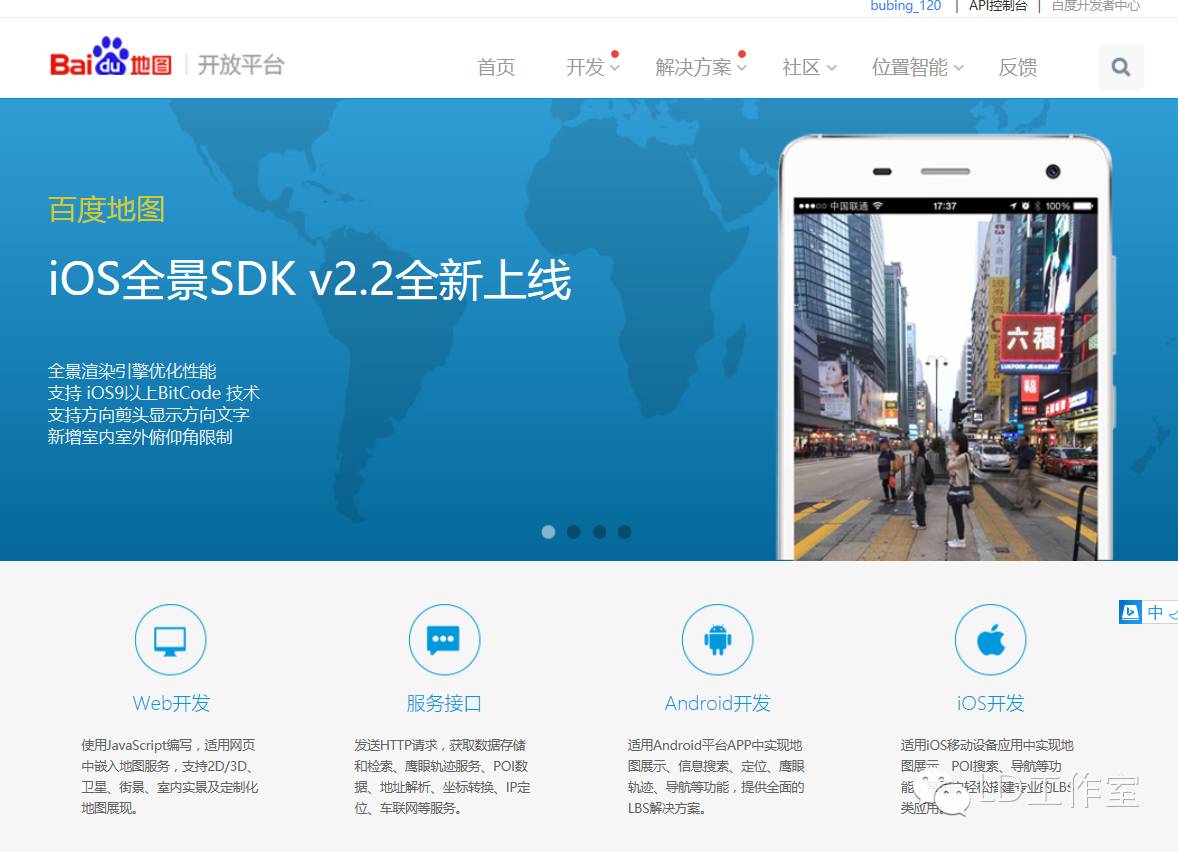

步骤1:
注册百度开发者。
地址http://developer.baidu.com/map/
步骤2:

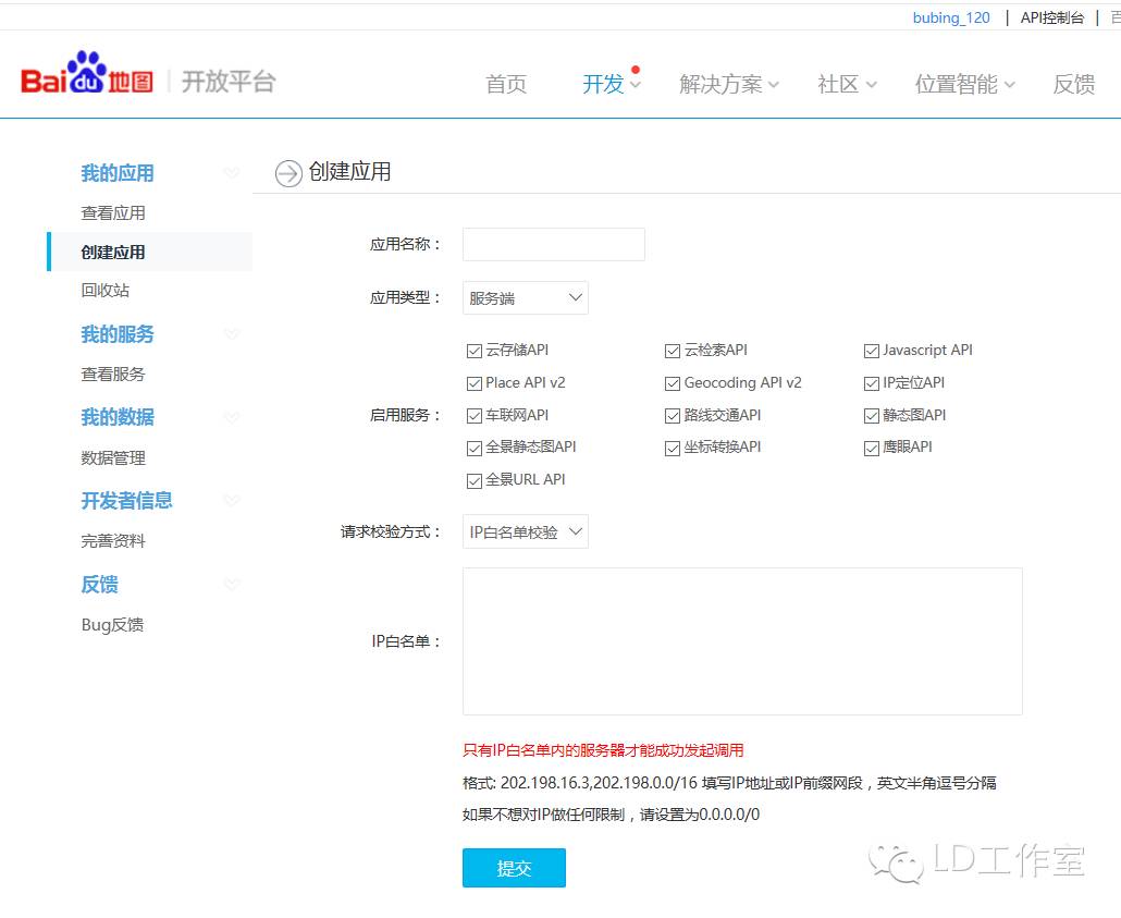

在API控制台创建应用
IP白名单可以设置为0.0.0.0/0这样你任意IP都可以调用这个API了。

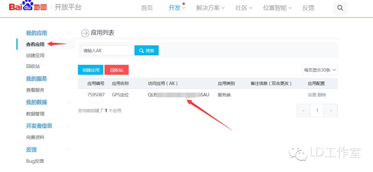

步骤3:
获取API key:
点击查看应用,复制访问应用AK

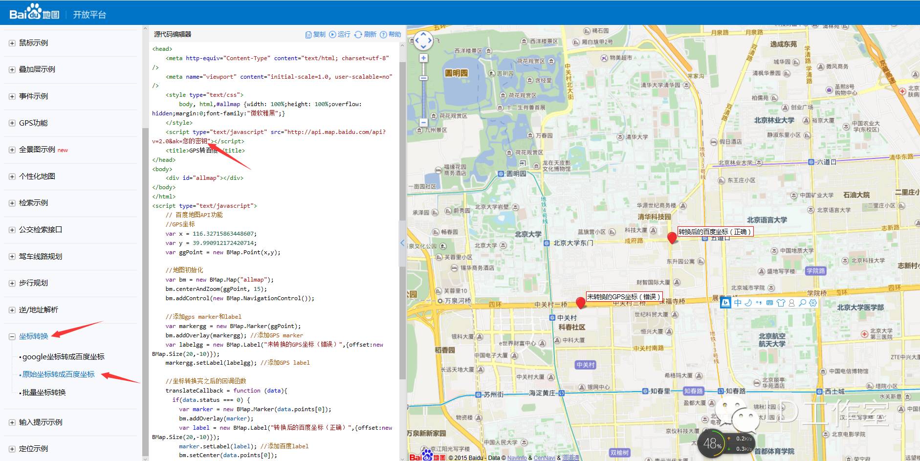

其实很简单,先进入百度提供的例程页面:
http://developer.baidu.com/map/jsdemo.htm
找个合适的例程,我这里选的是坐标转换。
PS:为什么要进行坐标转换呢?不是非常清楚,我大胆进行猜想是因为每条街道的具体经纬度都是需要实地测量的和理论推算的肯定有一定的差距,那么你获得的经纬度需要经过转换后才能在地图上表示出来。也就是说这个转换可能是百度地图的核心数据。
新建一个HTML文件,复制这一段代码,把自己的APK复制进代码:

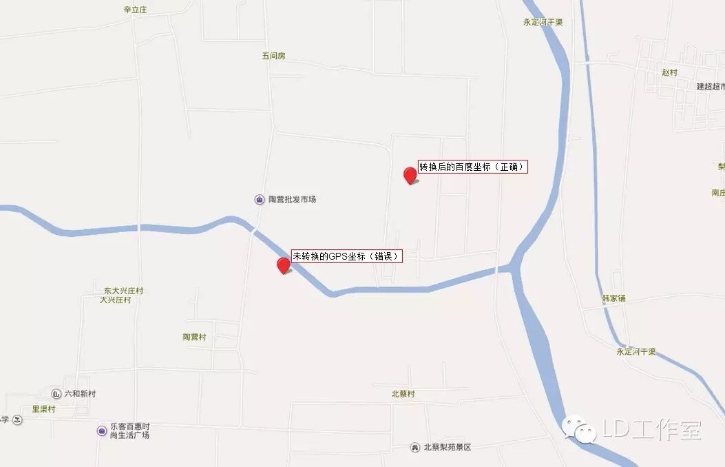

PS代码中x,y分别表示经度和维度。东经和北纬为正值,西经和南纬为负值。带入开始GPS给出的数据。北纬39.58430309 东经116.20535281,保存文件,用浏览器打开,应该可以看到以下画面。
传感器得到的经纬度数据完美的在PC上显示啦。
