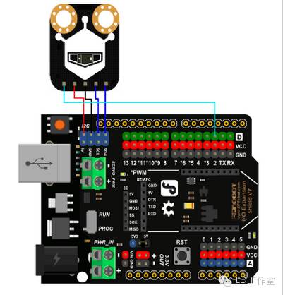

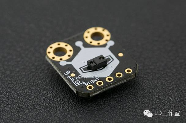

最近在DFRobot上看到一款手势传感器,感觉挺有趣。先上个图:
据说可以检测到人手从上面滑过的时候所经过的方向。比如从上往下滑动,从左往右滑动,或者从远到近。
好奇之下有了个新点子,就拿来测试测试了。
用过标题大概也都猜到了,我就是想用他来控制电脑,给电脑增加一点快捷键。快速的打开电脑里的应用程序等一些功能。
先用UNO连接上传感器。
接下来就是见证奇迹的时刻了(并不是。。随口一说),下载好sparkfun的库,在uno中打开库中的例程,gestureTest,这个例程功能非常简单,当你有手势的时候从串口输出你的手势,例如你从上到下则输出DOWN,从左到右则输出RIGHT等等。去掉一些测试用的输出,程序简化成如下:

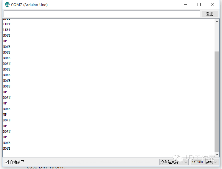

打开串口助手 大概显示是这样的
可以看出显示了很多的NONE(未识别),说明这个模块的识别率实在是堪忧。。不过如果降低移动速度,并对传感器进行良好的固定,貌似是可以增加识别率的。

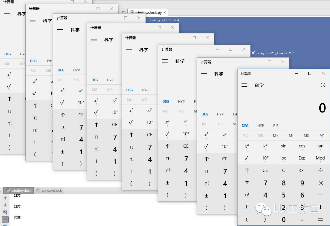

接下来就是电脑端的程序了。电脑端同样还是使用Python(毕竟比较简单啊。。)读取串口数据,判断字符,执行命令。
先想想我要做什么吧。。
苦思冥想30s,就做个锁屏再做个快捷打开计算器(嵌入式工程师太常用了)吧。程序如下:
# -*- coding:utf-8 -*-#
from ctypes import *
import serial
from time import sleep
import os
user32 = windll.LoadLibrary('user32.dll')
S1=serial.Serial(port='COM7',baudrate=115200,bytesize=8,parity='N',stopbits=1,timeout=5)
print "serial.isOpen() =", S1.isOpen()
temp=""
while True:
    sleep(0.2)
    while S1.inWaiting() > 0:
        temp+= S1.read()
        #读取数据
    if temp:
        if "FAR" in temp:
            user32.LockWorkStation()
        elif "LEFT" in temp:
            os.system('calc')
        print temp
        temp=""
S1.close()
左划是打开计算器,远离是锁屏。嗯,看看效果。
嗯。。完全停不下来。。
