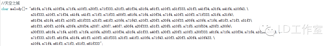

可以看见乐谱上的信息很多,那么我们要一一记录这些信息,最终我设计的数据是这样的。
举个例子:
n61f4,n71f4,n10f34,n71f4,n10f3,n30f3代表以下音符。
n代表没有#号,如果有#,则用s代替。
6代表la
1f代表6下面有1个点,若上面有一个点则用1s代替
4代表这个音符是8分音符
1代表全音符
2代表2分音符
3代表4分音符
4代表8分音符
5代表16分音符
6代表32分音符
可以看见第三个音符后面有个点,这个叫延长符号,及要延长他本身一半的时间,他是一个4分音符,点就代表要延长8分音符的时间。所以f后面有2个数字34,这样即可延长时间。
这样就基本把简谱表示出来了。

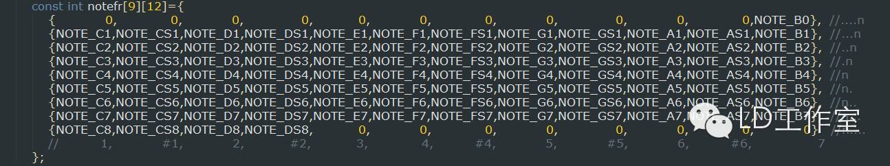

头文件中,我将每个音对应的频率设置成为一个数组,方便解析。
至此,左右的工作的都完成了,只需要将简谱输入成我刚才的格式就可以播放音乐啦,当然还是比较麻烦,但比上次的效率高了很多,上次2个小时大概输入了1半,这次半个小时就输入了整首歌。
