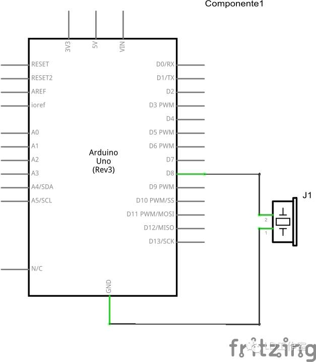

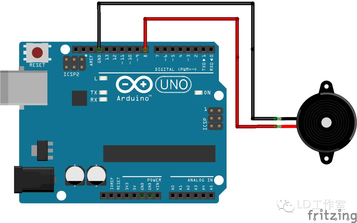

4、硬件制作方法。
需要的东西很简单。
所需硬件:Arduino板子一块,小型扬声器一个,导线两根。如果扬声器声音太大,也可适当配置220欧姆电阻一个与扬声器串联。
我先贴一张官方给出的图。
下面是原理图:
接好线之后,将以下代码粘贴到Arduino IDE中。代码如下:

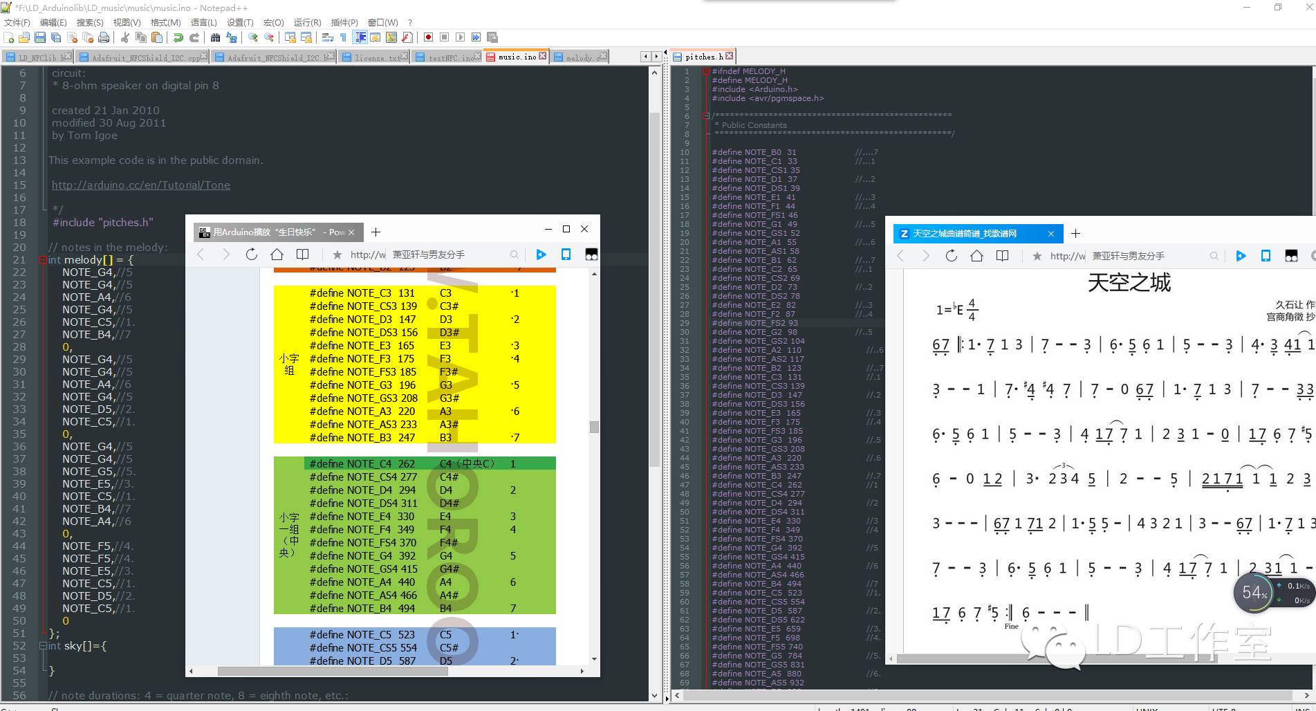

可以看到,里面是定义的大量的宏,即用宏名代替了频率名,这些宏每个都代表了钢琴的一个琴键,找到钢琴琴键所对应的音高,就能把谱子编程我们的程序了。
对于不懂音乐的我来说当然是看简谱比较方便,于是就把这些宏对应成了简谱,并注释了下。。。。。好麻烦的说。

还好有双屏电脑。。要不然感觉窗口不够用。。看着短短一首歌这么几个数字,然而写出来却十分的坑爹。。
