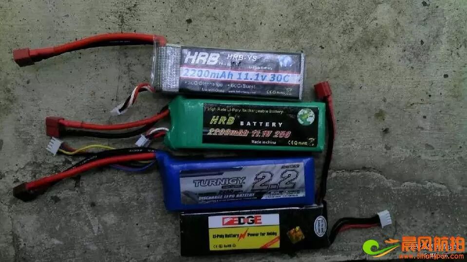

我们现在航模上用的锂电池的全称为“锂聚合物电池”,一般简称为锂电。由于各个牌子的质量差距较大,因此它们的价钱也是参差不齐。下面就以11.1V遥 控航模锂电池为例子说明如何正确地使用锂电。通常,11.1V的遥控航模锂电池都由3片锂电芯串联而成(就是普及化最广的3S电池,图1),即每片电芯的 电压为3.7V。模型、手机、摄像机等的锂电上标示的电压称为标示电压,是从平均工作电压获得。

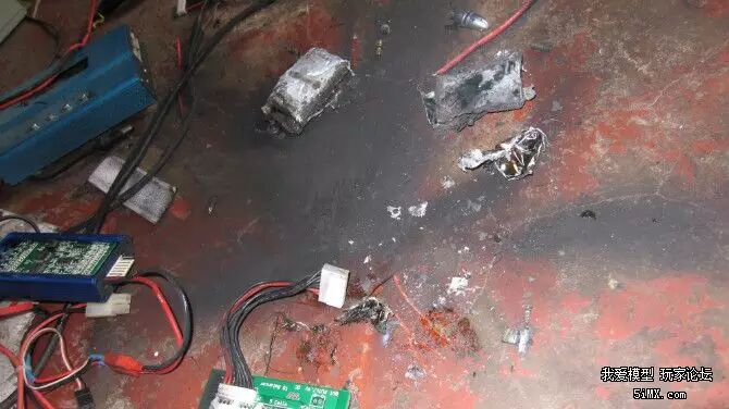

单片锂电芯的实际电压为2.75~4.2V,锂电上标的电 容量是4.2V放电至2.75V所获得的电量。遥控航模锂电池必须保持在2.75~4.2V这个电压范围内使用。如遥控航模锂电池电压低于3.7V就属于 过度放电,低于2.75V则属于严重过度放电(这对电池造成的损害是致命的),此时锂电会膨胀,内部的化学液体会结晶,这些结晶有可能会刺穿内部结构层造 成短路,甚至会让锂电电压变为零,那这块电池就废了,就算没有出现上述严重的结果,结晶也会让电池的容量和放电率大大下降,从而使电池的使用价值大打折 扣,因此平时良好的使用习惯才是增加电池寿命的不二法门!遥控航模锂电池电压高于4.2V属于过度充电,内部化学反应过于激烈,锂电会鼓气膨胀,若继续充 电会燃烧甚至爆炸(图2)。
所以,无论是过放还是过充均会对锂电池产生毁灭性的伤害。因此我们建议用符合安全标准的正规充电器对电池进行充电,同时严禁对充电器进行私自改装,这可能会造成很严重的后果!
图1——用得最普遍的各类2200毫安3S电池
图2——用不规范的充电器充电导致电池过充爆炸现场

2.充电电压:充电电压不得超过规定的限制电压(4.20V/单体电池),4.25V为每只节充电电压的最高极限。(严禁采用直充充电,否则可能造成电 芯过充电,用户由于错误使用电池产生的后果自负,图2就是最好的例子~~~笔者亲历)。
