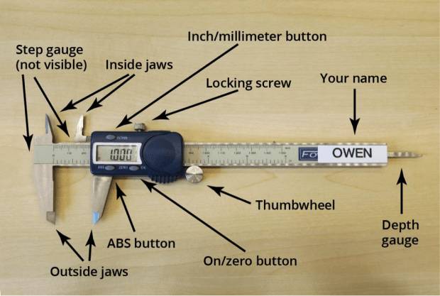

卡尺各个部件解析
On/zero button: 打开卡尺电源并把当前位置设置为0位置。
Thumbwheel: 打开或者合拢卡尺口。
Outside jaws: 测量物体的外部尺寸。
Inside jaws: 测量物体内部尺寸,这个部分很脆弱使用的时候要多注意。
Depth gauge: 测量物体的厚度或者洞的深度。
Step gauge (not visible): 测量物体边缘到上面一个点的距离。
Locking screw: 防止卡尺口随意移动。
Inch/millimeter button: 切换inch和millimeter单位
ABS button: 暂时将该位置设置为0.
Battery compartment: 装电池
Your name: 告诉别人这个卡尺是谁的,特别是在公共的创客空间

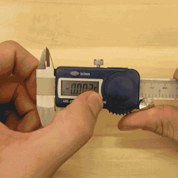

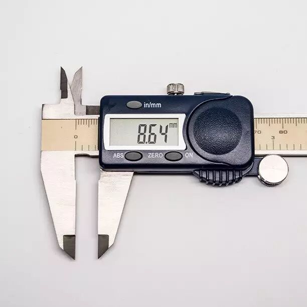

在测量前将卡尺调零
这一步是做任何测量前都需要进行的关键步骤。如果你跳过这一步,那么你的测量将不会准确。在上图中,闭合卡尺后,显示的仍为-0.0025″。此时就需要按下zero/on按钮将改位置设置为0。再打开再合上,若显示为0,则说明卡尺此时可以用来测量了。有些昂贵的卡尺的0位会一直很准确,但是这个步骤仍然是不可以省略的。

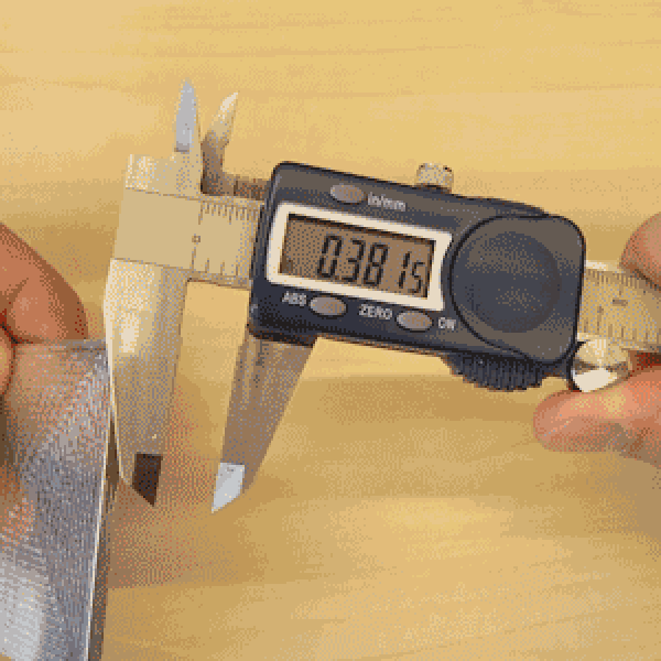

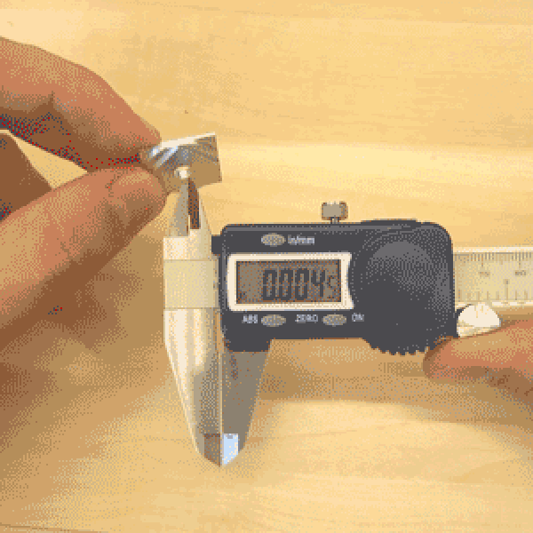

测量外部尺寸

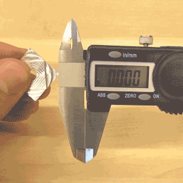

使用outside jaws 去测量物体的外部尺寸。确保物体是平行于卡口的,否则测量将不准确。第二个图测量错误是因为物体与卡口不平行。

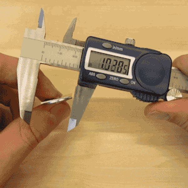

你也可用outside jaws来测量物体的厚度。对于数控铣床的使用者,这个是最重要的测量。你的测量决定你的机器会不会切的太深或者太浅。确保物体是垂直于卡口的才能保证测量准确。
第二幅图就是因为不垂直所以测量不准确。

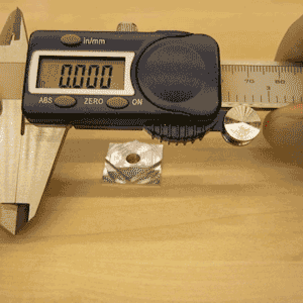

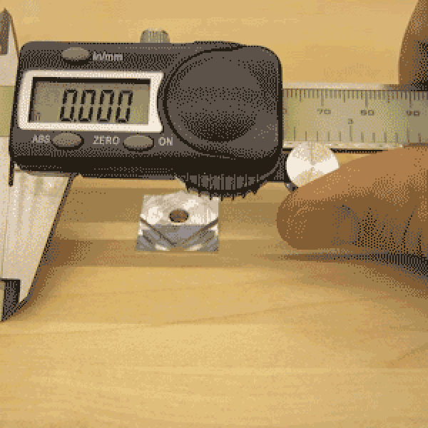

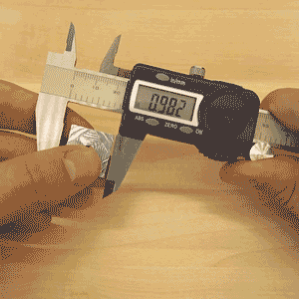

测量物体内部尺寸
使用inside jaws去测量物体的内部尺寸。确保物体是平行于卡口。第一幅途中吗,内卡口被用来测量内部懂的直径。第二幅图是错误的是因为物体没有平行于卡口。

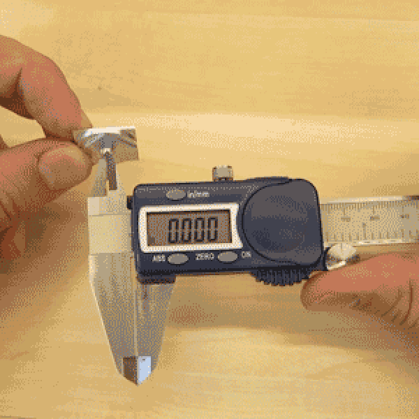

测量深度
使用depth gauge 测量洞的深度。 确保卡尺垂直于测量物体的表面。在上图中,深度计是测量铝制品表面到桌面的距离。第二幅错误是因为卡尺没有和桌面保持垂直。
