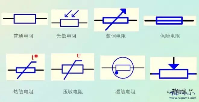

1、电阻。
在原理图上,电阻有很多种,一般原理图电阻上会用R表示。请看下图:

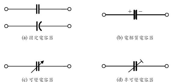

2、电容。
电容分为普通的固定电容,以及带正负极性的电解电容以及钽电容。还有收音机里常用的可变电容。一般原理图上会用C表示。

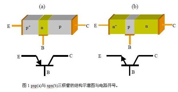

4、三极管
三级管常见的有两种,一个是NPN型,一个是PNP型。他们的电路符号分别如下图。一般原理图上会用Q表示。

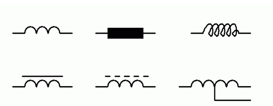

7、电感
将一段导线绕成螺旋形状,就做成了一个简单的电感元件.下面是一些常见的电感图形.最后一个是带抽头的电感,如果电感有磁芯,磁芯是不完全闭合的,这与变压器不同.黑色那种是国外的画法,比较少见.实心线代表有磁芯,并且磁芯是导电的如硅钢片、纯铁等,虚线则为电阻率很大的如铁氧体等。电感在电路一遍用L表示。

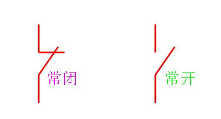

8、开关。
下图就是开关的原理图。开关有常闭和常闭两种,常开的意思是不操作的时候为开路(断路),常闭则相反,不操作的时候是闭路(导通)。
