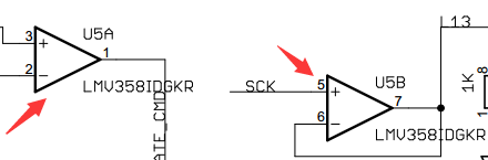

4、运放
运放(operational amplifier,简称OPA)能对信号进行数学运算的放大电路。它曾是模拟计算机的基础部件,因而得名。
采用集成电路工艺制做的运算放大器,除保持了原有的很高的增益和输入阻抗的特点之外,还具有精巧、廉价和可灵活使用等优点,因而在有源滤波器、开关电容电路、数-模和模-数转换器、直流信号放大、波形的产生和变换,以及信号处理等方面得到十分广泛的应用。
该款运放的型号为LMV358IDGKR,通过型号就可以搜索到具体的电气参数。

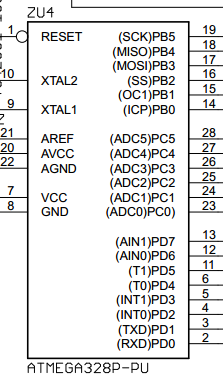

6、MCU,单片机
这块就是传说的UNO的主芯片了,ATMEGA328P-PU,UNO的程序和输出都是靠这块芯片。

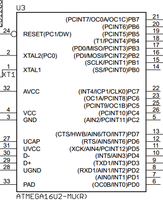

7、USB转串口芯片
这款USB转串口芯片也是Atmel公司的一款单片机,其带有一个USB从机,可以发送usb数据,通过给其烧入固定程序,可以把他变为一个USB转串口芯片。当然我觉得这非常浪费,完全不知道为什么当初Arduino要如此设计。。。

发表于 2016-3-7 20:59:22 | 显示全部楼层
写的很好哦
另外  16u2 这种芯片并非浪费,用这种可编程的芯片具有方便的特点,比如,目前看除了FT232芯片,
恐怕就数它兼容新和稳定性最高(对比PL232和WDH 的),还有可扩展的特性,你可以写HID  Mouse KB
的 firmware在里面
 楼主| 发表于 2016-3-8 11:07:14 | 显示全部楼层
zoologist 发表于 2016-3-7 20:59
写的很好哦
另外  16u2 这种芯片并非浪费,用这种可编程的芯片具有方便的特点,比如,目前看除了FT232芯 ...
这个芯片好贵,而且居然经常丢bootloader,还好现在很少见了,不知道是不是上位机软件的原因
发表于 2016-3-8 11:37:32 | 显示全部楼层
16u2上的 firmware 会丢?我没遇到过唉
 楼主| 发表于 2016-3-8 12:42:05 | 显示全部楼层
以前还是8u2的时候 经常丢哦
