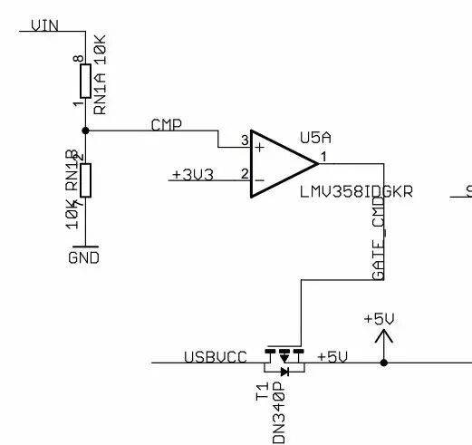

先讲一个比较有想法的地方:
1、电源切换电路。
这里是一个比较巧妙的电源切换电路。
运放作为比较器存在。运放输入一端接3.3V一端接在两个电阻中间。两个电阻上端接的VIN,也就是说运放的另一个输入的电压为VIN/2。在运放的输出端接的是PMOS的G口也就是控制端。
这里先简要说下PMOS的特性。PMOS管相当于一个开关。他的开门条件为Vgs<Vtp,Vgs是指门极-源极电压Vtp是一个门限电压,对于PMOS来说是一个负值。也就是说若源极电压固定,那么G门极电压上升,则这个PMOS管就会被关闭。VIN就是外部电源,在UNO上就是那个黑色圆形的电源接口。
所以说了这么多,所以这个电路的功能就是,在VIN输入小于6.6V的时候使用USBVCC作为5V电源,当VIN大于6.6V的时候切断USBVCC,主要由VIN经过稳压后的5V对芯片进行供电。

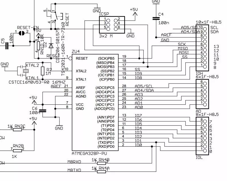

2、单片机最小系统。
单片机最小系统一般包括:
  • 震荡电路
  • 复位电路
  • 电源
  • 程序烧录
ICSP下载
串口下载

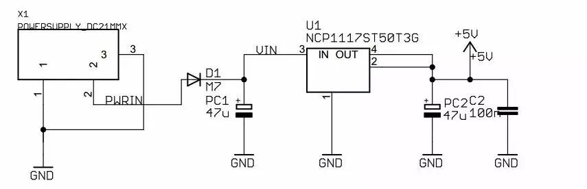

3、稳压电路
图1
图2
图1是5V稳压3.3V,图2是Vin稳压5V,这种稳压电路一般在选择芯片之后,查阅芯片datasheet中都会提供标准电路,可以直接按照datasheet里的建议来设计就好。另外PWRIN和VIN之间还有个二极管,这是为了防止VIN的电压倒流回PWRIN,因为VIN在板子上有另外的接口。
