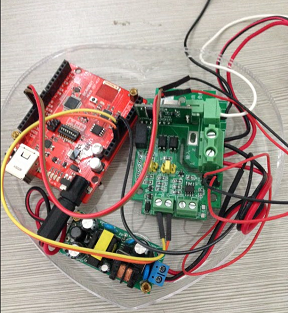

   1. ocrobot HEKR物联网开发板(测试使用,稳定运行后会换 arduino mini + ESP8266 ,)
   2. LT-518 电量计量模块
   3. AC220-DC12 电源模块(非必要,手头有闲置,所以用上了)

拿吃完的巧克力盒子凑合先用着
直接挂办公室电箱旁

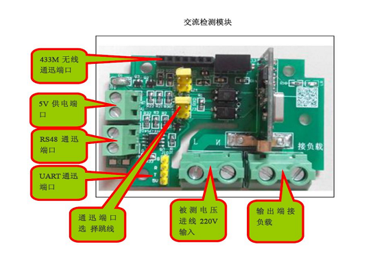

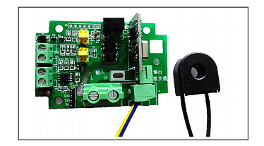

这个是电量计量模块

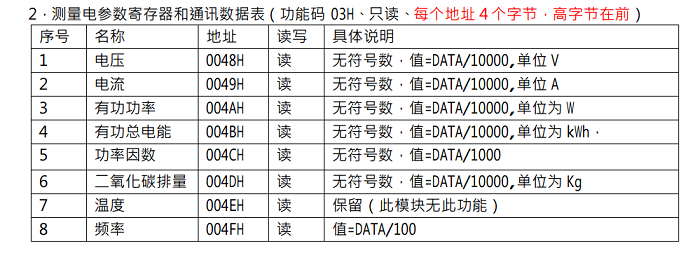

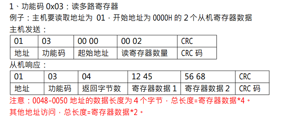

电量计量模块相对比较简单,就是发送一组数据向模块请求数据,然后模块会返回一组数据, 格式都差不多,按照资料解析下数据就好。
各部分功能(简易流程)
