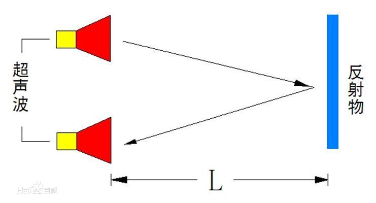

由于超声波指向性强,能量消耗缓慢,在介质中传播的距离较远,因而经常用于距离的测量。
     测量原理:超声波发射器向某一方向发射超声波,在发射时刻的同时开始计时,超声波在空气中传播,途中碰到障碍物就立即返回来,超声波接收器收到反射波就立即停止计时。超声波在空气中的传播速度为340m/s,根据计时器记录的时间t,就可以计算出发射点距障碍物的距离(s),即:s=340t/2 。这就是所谓的时间差测距法。
超声波测距原理

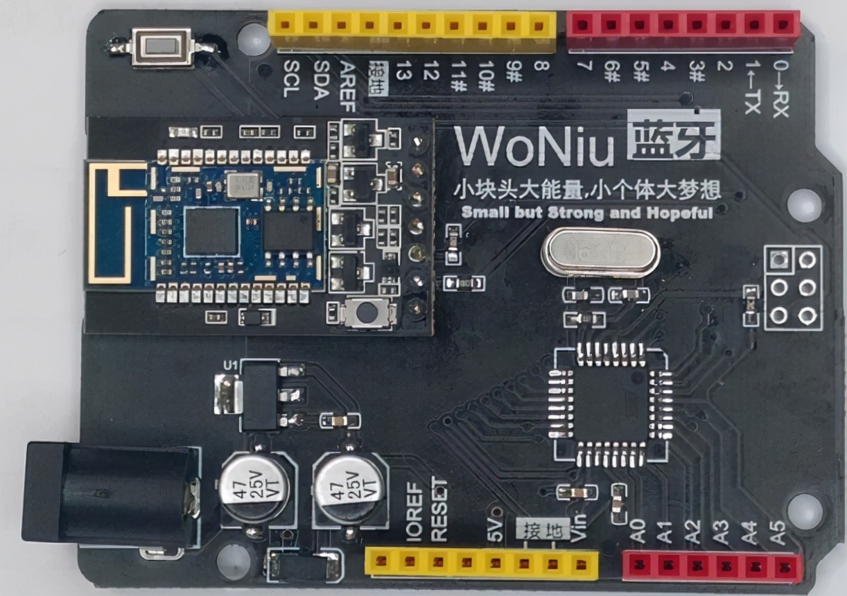

  • 蜗牛控制器
蜗牛控制器:完全兼容Arduino,支持手机编程

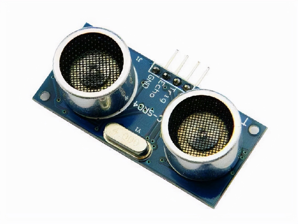

  • HC-SR04超声波模块
HC-SR04超声波测距模块
该模块将超声波发生电路、超声波接收,以及放大调理电路集成在一块,使用时遵循下面的控制步骤即可。
(1)通过控制TRIG引脚触发测距(给至少10us的高电平信号)
  (2)模块自动发送8个40khz的方波,自动检测是否有信号返回;
  (3)有信号返回,通过IO口ECHO输出一个高电平,高电平持续的时间就是超声波从发射到返回的时间。测试距离=(高电平时间*声速(340M/S))/2;
  (4)重复上述的步骤循环多次测量,最后对数据进行平均处理,即可以达到准确测量的目的。

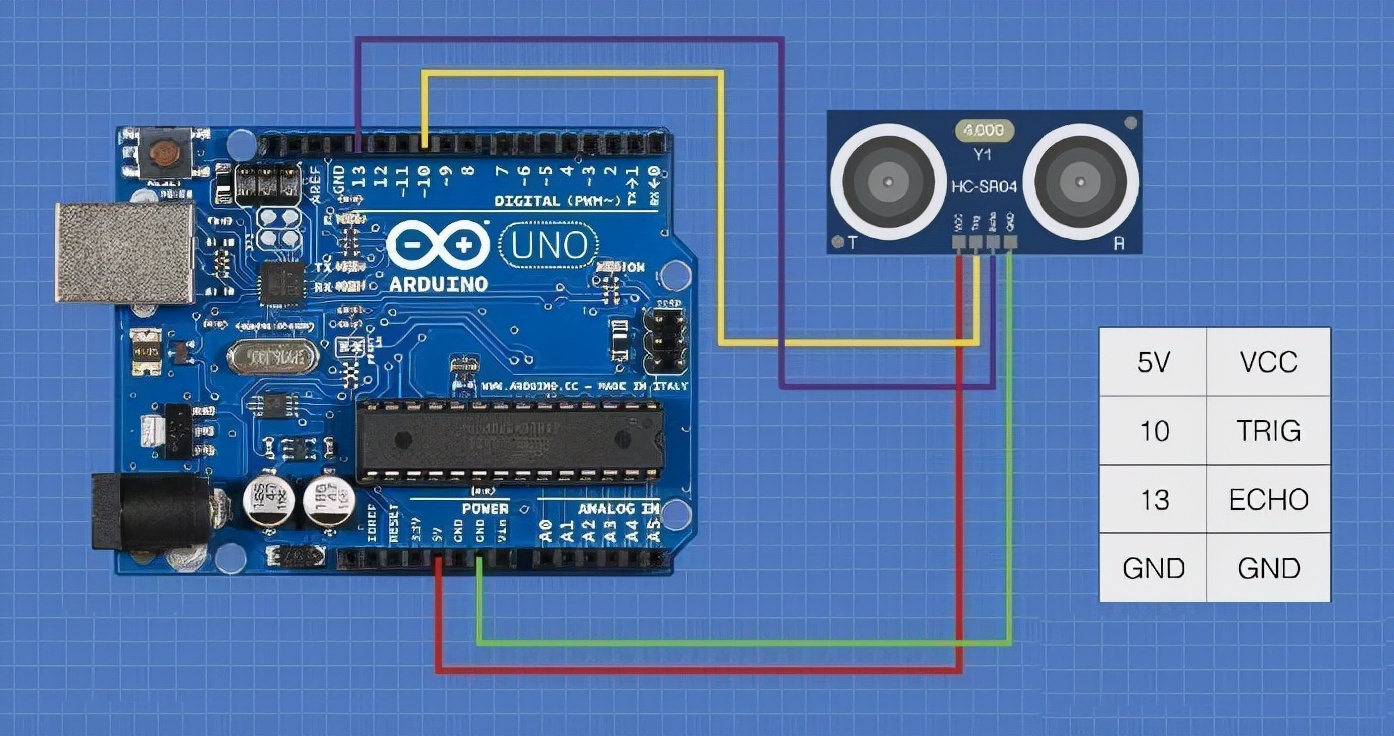

二、连接电路
无需其它组件,直接将超声波模块的VCC、TRIG、ECHO、GND引脚分别连接到蜗牛控制器的5V、D10、D13、接地。
蜗牛控制器与HC04超声波模块连线图

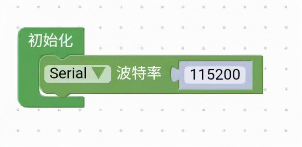

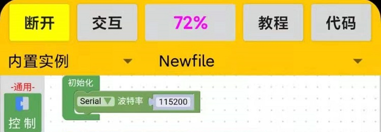

1.打开串口
在“串口”积木组中选择“打开串口”积木,将其拖放到右侧的“初始化区”,拼接如下。
蜗牛Woniu:串口初始化
注意:蜗牛控制器的波特率必须设置为115200

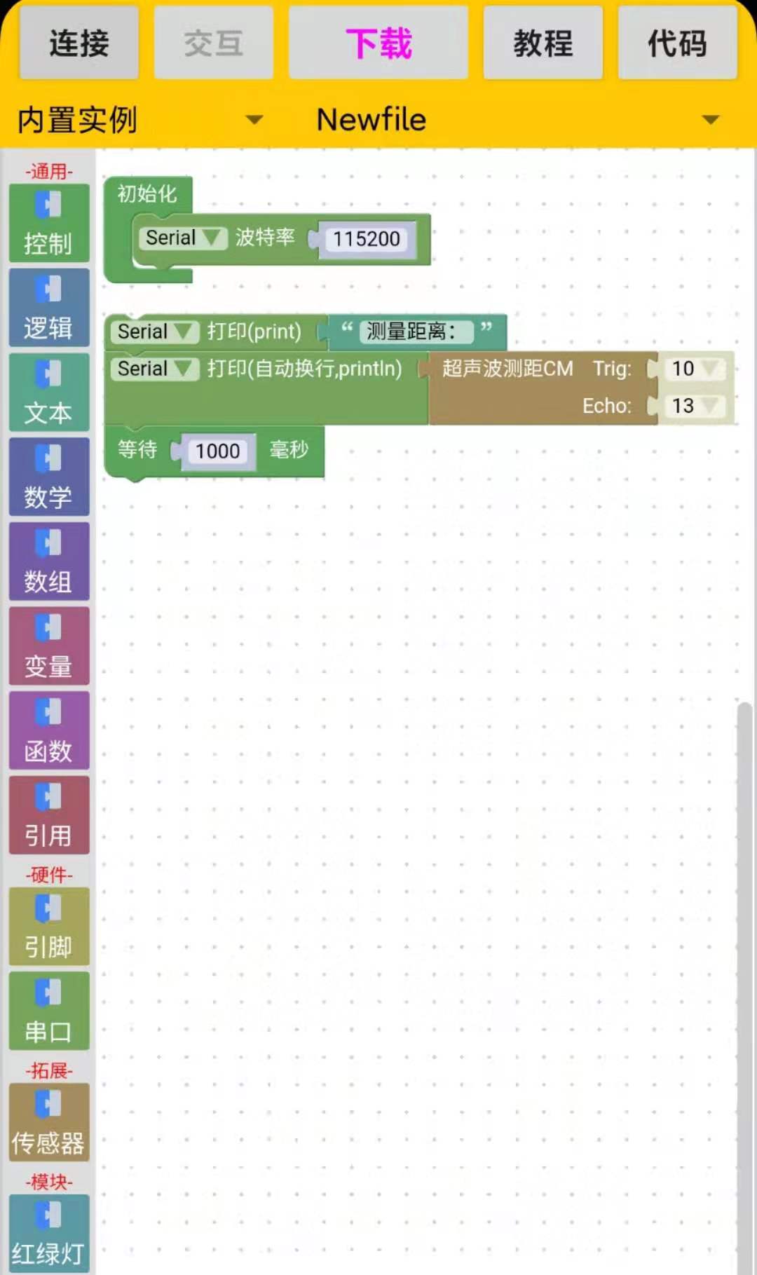

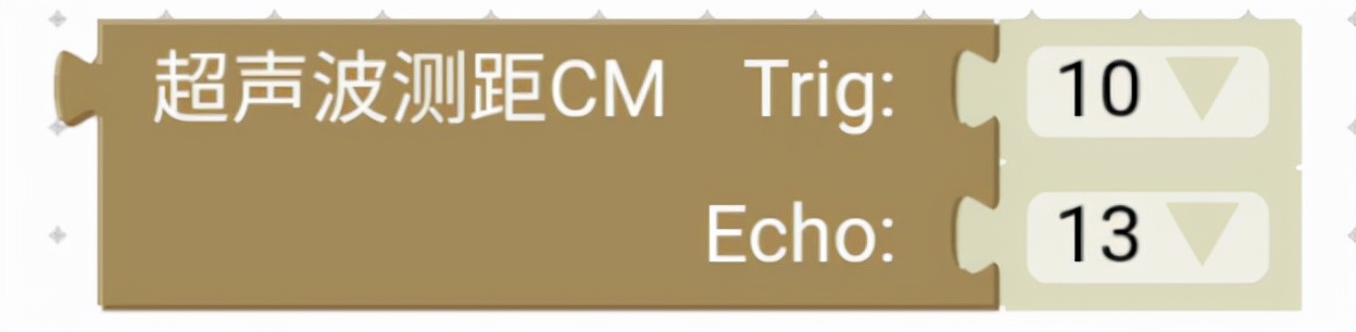

2.SR-HC04获取距离值
对于没有编程基础的小伙伴而言,方波发送和接收计时还是很困难的,值得庆幸的是Arduino的开发者们早就为它开发了一整套的开发函数,创客们只需调用几条函数语句即可。而蜗牛控制器对HC-SR04模块的使用更胜一筹,因为全程只需要一个积木。
蜗牛Woniu:超声波测距积木
超声波测距积木位于“传感器”积木组中。将其拖放至程序区后,只需指定它的连接引脚(TRIG和ECHO)即可。
3.测量显示
蜗牛端将超声波测距模块的测量值通过蓝牙串口发送到手机端,手机端通过接收后在“交互”窗口进行显示。

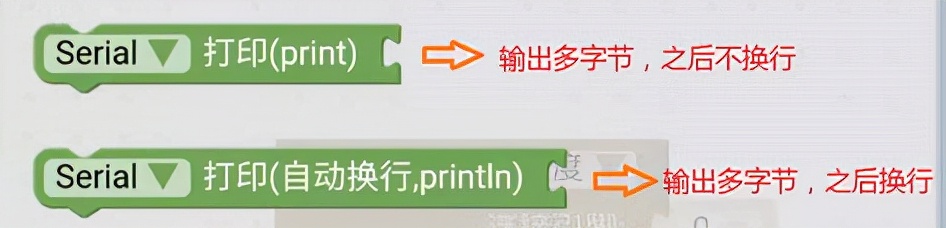

串口发送温湿度值用到了“串口打印”和“串口打印(换行)”两种串口发送积木。
蜗牛Woniu:串口发送积木
  • 前者输出后不换行,保证下一次输出内容在同一行;
  • 后者输出后换行,下一次输出内容显示在下一行。
最后,因为单片机执行速度很快,执行上述语句大概只需要几十微秒,为防止串口堵塞,必须加一个延迟等待,而且温度也不需要特别快的显示频率。延时等待积木位于左侧的“控制”积木组。这里每1秒显示一次测量结果。
这些积木组合后拼接成如下的样式。
