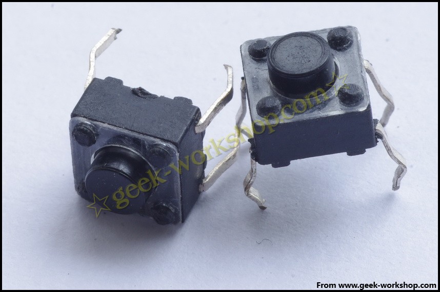

目标:通过改造家里的可视对讲,实现通过网页控制门禁。
方案1:可视对讲上有个按钮,按一下这个按钮,门禁就会打开,并持续5秒开门状态。

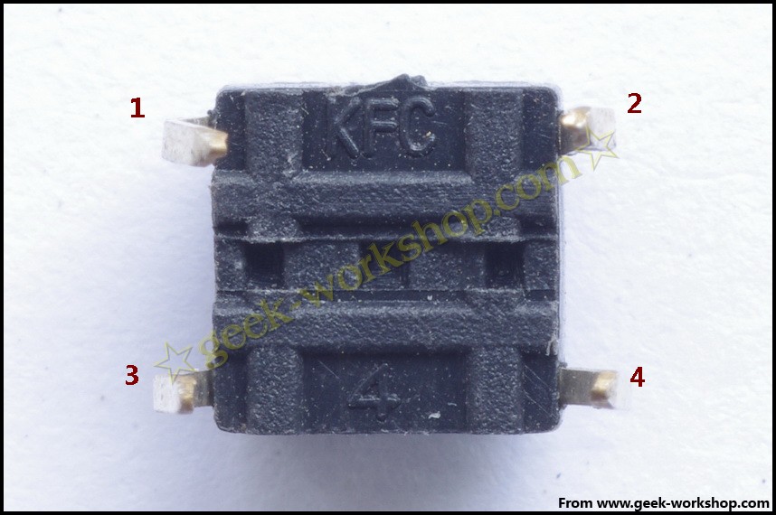

背面引脚如下图,我将1和4引脚各引出来一根线,经测量,关门状态时,两引脚电压为+0.58v附近,开门状态时,电压为+3v附近。
我通过一段长网线把引出来的1和4引脚直接接入到arduino,正级引线接pin2,负极引脚接arduino的GND,通过代码digitalWrite(pin,HIGH)置高电平,digitalWrite(pin,LOW)置低电平。
在HIGH时测量arduino上引脚电压为+5v,网线终端电压为+3.8v左右(估计长网线有很大电阻),LOW时,终端电压为-0.2v左右(得到的电压不是期望的+0.58v左右),这个电压差,造成可视对讲上的所有按钮失效。
结果:方案1可控制门禁,但造成原来门禁按钮失效。
问:有什么方法可以将digitalWrite(pin,LOW)之后的电压变成正的呢?

发表于 2013-5-2 20:02:52 | 显示全部楼层
感觉门禁的按钮做了默认上拉,而你Arduino这端没有做上拉。。。你试的加一个10K电阻进行上拉看看。

方案2已解决。原因为继电器模块供电不足。加了外接电源后完美实现arduino控制。
方案1加上拉电阻待测试。
