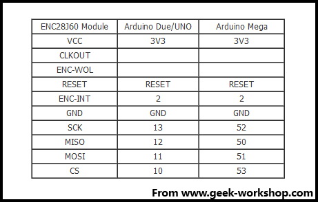

EtherCard 和 IRremote 同时使用,UNO,串口检测空白,无任何内容!
EtherCard 接线是按照:
这个图来接。
IRremote 接受器接线是 D3。我的构想是:红外接收头,收到按下遥控的数据,然后提交给EtherCard发送到网站,单独分别使用EtherCard或者IRremote测试都没有问题,但整合在一起时就出现问题了!是不是这算是库文件冲突吗?

#include <IRremote.h>默认 int RECV_PIN = 3;  为发射IRsend   你修改 RECV_PIN   再试试
发表于 2015-1-20 21:11:51 | 显示全部楼层
28J60 不需要接INT 2 和 RESET
